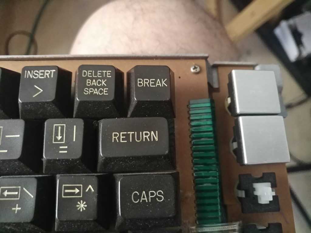

Tolot schrieb: Hallo Leute,
konnte günstig einen Atari 600XL erstehen. Der Rechner ist ziemlich versüfft. Muss gereinigt und generalüberholt werden.
Leider fehlt von der Break-Taste die Tastenkappe. Hat jemand zufällig eine rumliegen oder kann mir sagen woher ich eine bekommen würde?

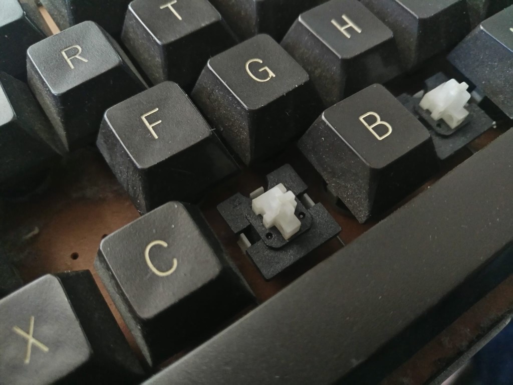

Ich habe mal ein Foto gemacht:

@Tolot: es sieht so aus, als ob vom Schalter der obere Steg abgebrochen ist. D.h. Du bräuchtest in dem Fall auch das Unterteil. Ziehe doch mal von einer anderen Taste die Kappe ab. Dann solltest Du es überprüfen können. @Andy: ich habe einen 600-er mit dem gleichen Problem: ich bräuchte auch einen Ersatzschalter und eine Tastaturkappe “R”. Wenn Du also eine Opfertastatur finden solltest, …😎

Ich würde sagen das ist ein Typ2 Keyboard https://forums.atariage.com/topic/105170-600800xl-keyboard-variants/
Das sind Cherry M8 Tasten. Leider nicht leicht zu finden. Keymodule_M8.pdf Aber es gibt sie noch: https://www.ebay.de/itm/255051095027
Habe ich genau da auch schon gekauft. Nicht irritieren lassen, dass die Taster geschlossen sind. Die passen trotzdem. Habe damit auch genau so eine Tastatur repariert: IMG_20240225_150655.jpgIMG_20240225_150748.jpgIMG_20240225_200237.jpgIMG_20240225_200257.jpg
Und mit der Tastenkappe hatte mir auch Andy weitergeholfen. ... und wenn far nix mehr hilft: Man kann die Tastenkappen von MX Tasten nehmen. Die sind zwar zu hoch, aber besser als nix:

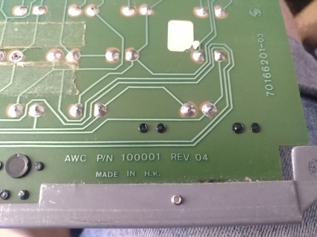

So, habe die Spendertastatur (von der ich auch die V+N für Olix entnommen hatte) mal rausgesucht.
Es ist eine AWC P/N 100001 REV. 04. (Tolot´s ist eine: AWC P/N 100005 Rev. 02)
Die Aufnahme für die Tastaturkappe (weißes Kreuz) weicht hier ab.
Dadurch, das aber bei Tolot der Taster auch defekt ist, könnte ich dir den Taster samt Kappe geben, die du dann einfach komplett austauschst. Dann sollte das wieder passen.
@kgo: Musst mal schauen, ob dass bei dir matched, wenn ja, kannst du das "R" gerne von mir bekommen.
